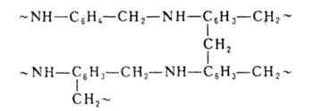

и измельчают. Отверждение смолы (обычно при 180 °С), в к-ром участвуют
содержащиеся в ней метилольные группы —СН2ОН, сопровождается
образованием сетчатых структур типа:

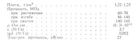

Нек-рые характеристики ненаполненных отвержденных анилино-формальдегидных смол приведены
ниже:
Термореактивные анилино-формальдегидные смолы используют гл. обр. как отвердители эпоксидных смол. Применение анилино-формальдегидных смол в кач-ве связующих полимерных материалов (пресс-порошков, слоистых пластиков и др.) ограничивается их невысокой скоростью отверждения и низкой т-рой размягчения (ок. 90°С) отвержденных продуктов. Большее значение как связующие имеют феноло-анилино-формальд. смолы (мол. м. 400-1000), к-рые синтезируют аналогично резольным феноло-формальд. смолам и перерабатывают методами прессования или литья под давлением, гл. обр. в изделия электро-техн. назначения.

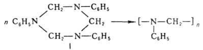

Термопластичные смолы получают, напр., взаимод. эквимолярных кол-в анилина
и формальдегида в нейтральной или слабокислой среде и послед. нагреванием
образующегося ангидроформальдегиданилина (ф-ла I) с минеральными или орг.
к-тами при 130-180 °С:
Эти анилино-формальдегидные смолы-хрупкие низкомол. в-ва от желтого до красно-коричневого цвета; т. размягч. 72-85°С; раств. в смесях спирта с бензолом. Модифициров. термопластичные анилино-формальдегидные смолы, получаемые взаимод. I с растит. маслами (250-270 °С) или с жирными к-тами масел (230-240 °С), применяют как пленкообразователи электроизоляц. лаков (электрич. прочность покрытий достигает 50-70 кВ/мм).
