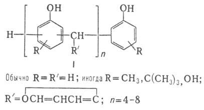

НОВОЛАЧНЫЕ СМОЛЫ (новолаки), термопластичные фенольные смолы общей ф-лы I.

Новолачные смолы-стеклообразные в-ва (куски, чешуйки, гранулы) от светло-желтого до темно-красного цвета; мол. м. 500-900; плотн. ок. 1,2 г/см3; т. каплепад. 90-130 °С; содержат 1-7% своб. фенола; раств. в спиртах, кетонах, сложных эфирах, фенолах, водных р-рах щелочей. Смолы на основе п-трет-бутилфенола [см. Алкил(арил)феноло-формалъдегидные смолы] и искусств. копалы раств. в маслах. Резорцино-альдегид-ные смолы раств. в воде; другие новолачные смолы в воде набухают и размягчаются. В отсутствие влаги новолачные смолы стабильны при хранении.
Отверждают новолачные смолы обычно при 150-200 °С в присут. гекса-метилентетрамина (6-14%). Резорцино-формальдегидные смолы способны отверждаться без нагревания в присут. параформа. Отверждение новолачных смол (особенно ортоноволаков) происходит быстрее, чем резoльных смол, причем для ортоноволаков характерны наиб. скорость и глубина отвер-ждения. Применяют новолачные смолы как связующее для пресспорошков общего назначения, оболочковых форм, абразивов, для произ-ва пенопластов, клеев и лаков. Подробнее см. Фено-ло-альдегидные смолы, Резорцино-альдегидные смолы.
