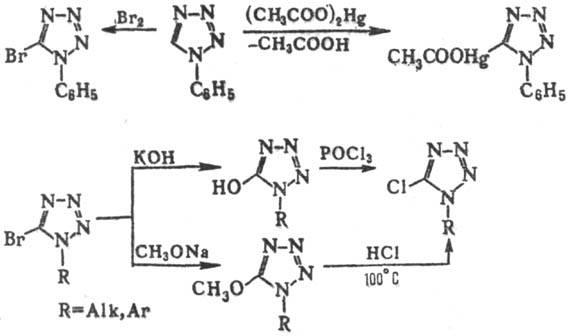

Тетразол и его производные вступают в р-ции электроф. и нуклеоф. замещения гл. обр. по положению 5, напр.:

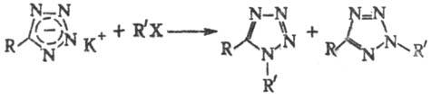

Соли С-замещенных 1H-тетразола при алкилировании алкилгало-генидами, эфирами серной к-ты и ароматич. сульфокислот или диазометаном образуют смеси 1,5- и 2,5-дизамещенных таутомеров, что связано с амбидентной природой тетра-золят-аниона:
Дизамещенные производные тетразола при дальнейшем алкилировании образуют четвертичные соли по атому N-4.

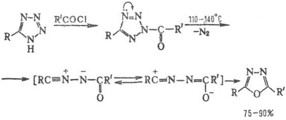

Термич. расщепление тетразольного цикла происходит при 150-200 °С; действие ацилирующих реагентов на незамещенный 1H-тетразол или его С-замещенные приводит к расщеплению цикла с послед. рециклизацией:
Цикл раскрывается также при действии сильных к-т при натр. выше 160°С или водных р-ров щелочей; С-замещенные 1H-тетразола в этих условиях обычно устойчивы. При действии окислителей на тетразол и его производные раскрытия цикла не происходит; под действием сильных восстановителей (LiAlH4) 1,5-дизамещенные 1H-тетразола превращ. во вторичные амины, напр.:

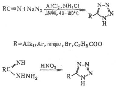

Незамещенный 1H-тетразол получают взаимод. HN3 с HCN в этаноле с выходом 80%, С-замещенные 1H-тетразола-по р-циям:

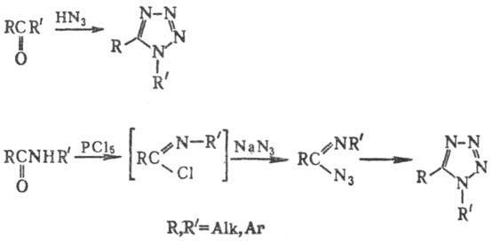

1,5-Дизамещенные 1H-тетразола синтезируют взаимод. кетонов с HN3 (р-ция Шмидта) в присут. апротонных к-т (АlСl3, FeCl3, SnCl4, эфират BF3) или исходя из N-замещенных амидов:
