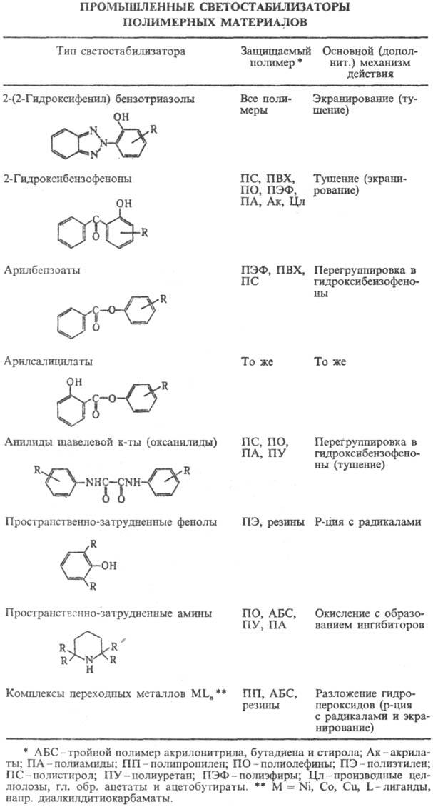

Поскольку под действием света в разл. материалах протекают первичные фотохим. и вторичные термич. и фото-хим. процессы, в качестве светостабилизаторов обычно используют в-ва, способные снизить скорость одной или одновременно неск. стадий процесса. Осн. типы соед., применяемых в качестве светостабилизаторов полимеров, приведены в таблице.
В качестве светостабилизаторов, влияющих на первичные фотохим. процессы, используют в-ва, сильно поглощающие свет [напр., УФ абсорберы типа 2-гидроксибензофенонов, 2-(2-гидроксифе-нил)бензотриазолов и орг. пигменты - азосоединения, фта-лоцианины, тиоиндиго] или экранирующие добавки - непрозрачные для света белые или окрашенные В-ва (напр., сажа, TiO2, MgO, BaO, ZnO, Fe2O3, Сr2О3). Эти же процессы тормозят в-ва, способные тушить возбужденные состояния хромофорных групп в молекулах осн. в-ва или примесей по механизму переноса энергии или электрона (напр., комплексы переходных металлов). Светостабилизаторы этого класса эффективны, как правило, в ароматич. системах, в к-рых возбужденные частицы имеют большое время жизни и где возможен перенос энергии на значит. расстояние.
В качестве светостабилизаторов, влияющих на вторичные процессы, используют соед., реагирующие с образующимися при старении нестабильными мол. продуктами; напр., комплексы переходных металлов разлагают гидропероксидные группы без образования овоб. радикалов, а пространственно-затрудненные фенолы реагируют со своб. радикалами и обрывают цепи окисления. Такие светостабилизаторы эффективны лишь в легко окисляющихся средах.
В процессе светового старения материала светостабилизаторы сами вступают в фотохим. р-ции. Для предотвращения этих нежелат. процессов используют светостойкие светостабилизаторы, энергия возбуждения к-рых быстро расходуется путем внутр. конверсии (комплексы металлов) или обратимой фотохим. р-ции, напр. внутримол. переноса протона в o-гидроксипроизводных бен-зофенона и 2-(2-гидроксифенил)бензотриазола.
В ряде случаев защитное действие определяется не только св-вами самих светостабилизаторов, но и продуктов их превращения; напр., арилбензоаты и арилсалицилаты под действием света прев-ращ. в результате фотохим. перегруппировки Фриса в о-гидроксибензофсноны, а пространственно-затрудненные амины окисляются в стабильные нитроксильные радикалы, гидроксиламины (или их эфиры), способные многократно обрывать цепи окисления. Большинство светостабилизаторов может действовать одновременно по неск. механизмам, один из к-рых, как правило, является основным.
