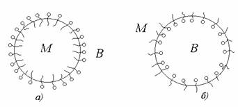

Стабилизаторы первого рода - поверхностно-активные вещества или высокомолекулярные соединения должны адсорбироваться на поверхности раздела фаз и обеспечивать структурно-механическую стабилизацию, т.е. на поверхности капелек должен возникать механически прочный гелеобразный адсорбционный слой. Схема капель эмульсии со стабилизирующим слоем ПАВ приведена на рис. 2.65.

Рис. 2.65. Схема капель эмульсии: а- прямая; б- обратная
