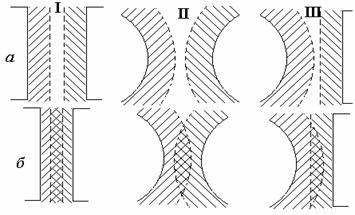

Дерягин показал, что если рассматривать сближение двух плоских частиц (параллельных друг другу пластин) в жидкой среде (рис. 2.19, аI), то вплоть до перекрытия поверхностных слоев они находятся в термодинамическом равновесии с окружающей средой. Как только произойдет перекрытие слоев (рис. 2.19, бI), свойства тонкой прослойки перекрытых слоев выйдут из равновесия с окружающей средой. Поэтому изменится энергия Гиббса этой прослойки и для поддержания термодинамического равновесия потребуется приложить к пластинкам действующие навстречу друг другу силы, пропорциональные площади А поверхности взаимодействующих частиц.

Рис. 2.19. Схема перекрытия поверхностных слоев различной формы
