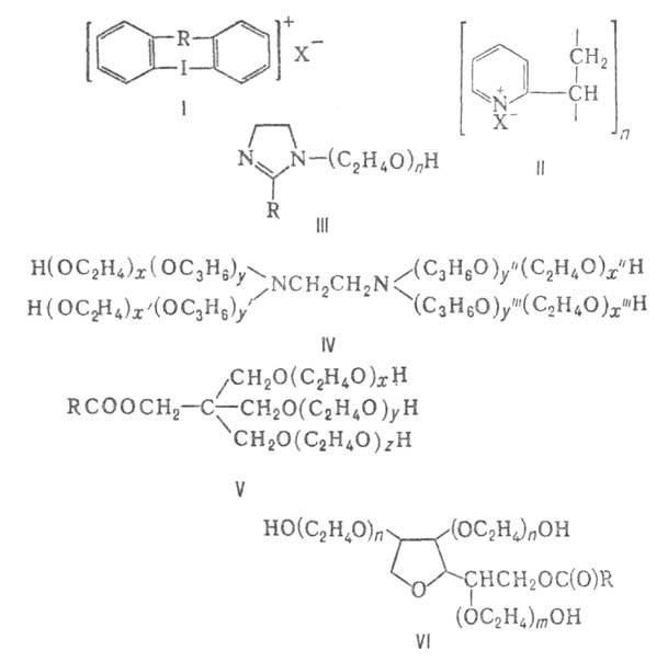

Катионактивными наз. ПАВ, молекулы к-рых диссоциируют в водном р-ре с образованием поверхностно-активного катиона с длинной гидрофобной цепью и аниона-обычно галогенида, иногда аниона серной или фосфорной к-ты. Преобладающими среди катионактивных ПАВ являются азотсодержащие соед.; практич. применение находят и в-ва, не содержащие азот: соед. сульфония [RR'R:S]+X- и сульфоксония [RR'R:SO]+Х-, фосфония [R3PR']+ X-, арсония [R3AsR'] + Х-, иодония (ф-ла I). Азотсодержащие соед. можно разделить на след. осн. группы: 1) амины и их соли RNR'R: · HX; 2) моно- и бисчетвертичные аммониевые соед. алифатич. структуры [RNR'R:R''']+ X-, [RR'2N-R:—NR'2R]2+2Х-, соед. со смешанной алифатич. и ароматич. структурой [RR'2 NC6H4NR'2 R]2 + 2Х- ; 3) четвертичные аммониевые соед. с раз л. функц. группами в гидрофобной цепи; 4) моно- и бисчетвертичные аммониевые соед. с атомом азота в гетероциклич. кольце. Последняя группа объединяет сотни ПАВ, имеющих пром. значение. Важнейшие из них-соед. пиридина, хинолина, фталазина, бензи-мидазола, бензотиазола, бензотриазола, производные пир-ролидина, имидазола, пиперидина, морфолина, пиперазина,
бензоксазина и др.; 5) оксиды аминов RR'R:N+O- (начато пром. произ-во); 6) полимерные ПАВ (II). Применяют в осн. поливинилпиридинийгалогениды.
Катионактивные ПАВ меньше снижают поверхностное натяжение, чем анионахтивные, но они могут взаимод. химически с пов-стью адсорбента, напр. с клеточными белками бактерий, обусловливая бактерицидное действие. Взаимод. полярных групп катионактивных ПАВ с гидроксильны-ми группами волокон целлюлозы приводит к гидрофобиза-ции волокон и импрегнированию тканей.
Неионогенные ПАВ не диссоциируют в воде на ионы. Их р-римость обусловлена наличием в молекулах гидрофильных эфирных и гидроксильных групп, чаще всего по-лиэтиленгликолевой цепи. По-видимому, при растворении образуются гидраты вследствие образования водородной связи между кислородными атомами полиэтиленгликоле-вого остатка и молекулами воды. Вследствие разрыва водородной связи при повышении т-ры р-римость неионогенных ПАВ уменьшается, поэтому для них точка помутнения -верх. температурный предел мицеллообразования- является важным показателем. Mн. соед., содержащие подвижной атом H (к-ты, спирты, фенолы, амины), реагируя с этиленок-сидом, образуют неионогенные ПАВ RO (C2H4O)n H. Полярность одной оксиэтиленовой группы значительно меньше полярности любой кислотной группы в анионактивных ПАВ. Поэтому для придания молекуле требуемой гидро-фильности и значения ГЛБ в зависимости от гидрофобного радикала требуется от 7 до 50 оксиэтиленовых групп. Характерная особенность неионогенных ПАВ-жидкое состояние и малое пенообразование в водных р-рах.
Неионогенные ПАВ разделяют на группы, различающиеся строением гидрофобной части молекулы, в зависимости от того, какие в-ва послужили основой получения полигли-колевых эфиров. На основе спиртов получают оксиэтилиро-ванные спирты RO(C2H4O)nH; на основе карбоновых к-т - оксиэтилированные жирные кислоты RCOO (C2H4O)n H; на основе алкилфенолов и алкилнафтолов - оксиэтилированные алкилфенолы RC6H4O(C2H4O)nH и соед. RC10H6O-— (C2H4O)nH; на основе аминов, амидов, имидазолинов-оксиэтилированные алкиламины RN[ (C2H4O)n H]2, соед. RCONH(C2H4O)nH, соед. ф-лы III; на основе сульфамидов и меркаптанов- ПАВ типа RSO2NC(C2H4O)nH]2 и RS(C2H4O)nH. Отдельную группу составляют проксанолы (п л ю r о н и к и) - блоксополимеры этилен- и пропиленокси-дов НО (C2H4O)x (C3H6O)y (C2H4O)z H, где х, у и z варьируют от неск. единиц до неск. десятков, и проксамины (тетро-ники; ф-ла IV) - блоксополимеры этилен- и пропиленокси-дов, получаемые в присут. этилендиамина. Алкилацетиленгликоли служат основой получения ПАВ типа H(OC2H4)n—OCR'R:C3555-17.jpgCCR'R''O (C2H4O)nH; эфиры фосфорной к-ты-типа (RO)2P(O)O(C2H4O)nH; эфиры пентаэритрита-типа V. Неионогенными ПАВ являются продукты конденсации гликозидов с жирными спиртами, карбоновыми к-тами и этиленоксидом. Выделяют также ПАВ группы сорбиталей (твинов, ф-ла VI)-продукты присоединения этиленоксида к моноэфиру сорбитона и жирной к-ты. Отдельную группу составляют кремнийорг. ПАВ, напр. (CH3)3Si [OSi (CH3)2]n—(CH2)3O(C2H4O)mH.
Получение неионогенных ПАВ в большинстве случаев основано на р-ции присоединения этиленоксида при повыш. т-ре под давлением в присут. катализаторов (0,1-0,5% CH3ONa, KOH или NaOH). При этом получается среднеста-тич. содержание полимергомологов, в к-рых молекулярно-массовое распределение описывается ф-цией Пуассона. Индивидуальные в-ва получают присоединением к алкоголятам полигалогензамещенных полиэтиленгликолей. Коллоидно-хим. св-ва ПАВ этого класса изменяются в широких пределах в зависимости от длины гидрофильной полигликолевой цепи и длины цепи гидрофобной части таким образом, что разл. представители одного гомологич. ряда м. б. хорошими смачивателями и эмульгаторами. Поверхностное натяжение гомологов оксиэтилированных алкилфенолов и первичных спиртов при постоянном содержании этиленоксидных групп уменьшается в соответствии с правилом Траубе, т. е. с каждой дополнит. группой CH2 поверхностное натяжение снижается. В оптим. варианте оно может достигать (28-30)· 10-3 Н/м при критич. концентрации мицеллообразования. Мицеллярная масса весьма велика; для твинов, напр., она достигает 1800. Неионогенные ПАВ менее чувствительны к солям, обусловливающим жесткость воды, чем анионактивные и катионак-тивные ПАВ. Смачивающая способность неионогенных ПАВ зависит от структуры; оптим. смачивающей способностью обладает ПАВ разветвленного строения:
Оксиэтилированные спирты C10-C18 с n от 4 до 9и плюро-ники образуют самопроизвольные микроэмульсии масло/вода и вода/масло. Неионогенные ПАВ хорошо совмещаются с др. ПАВ и часто включаются в рецептуры моющих средств.

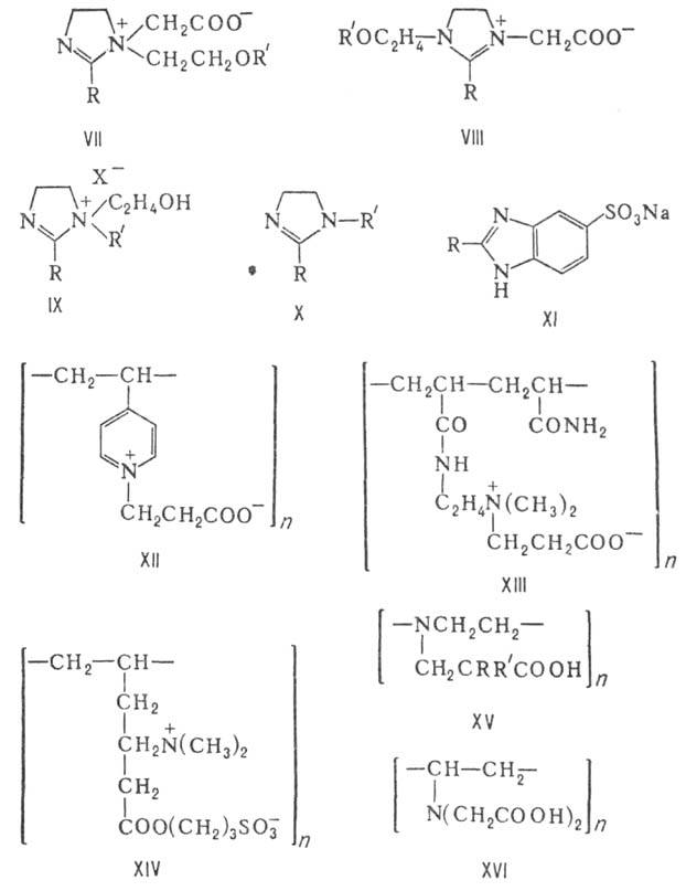

3) Производные алкилимидазолинов, в молекулах к-рых анионные и катионные группы имеют примерно одинаковые константы ионизации (ф-лы VII и VIII), где R-алкил C7-C17, R'-H, Na, CH2COOM (M-металл). По структуре и методам синтеза выделяют бетаиновые ПАВ, включающие карбокси-, сульфо-, сульфат- или сульфоэфировую группу [ф-ла IX; R' = (CH2)nCOO-, (CH2)33555-23.jpg, CH2CH(OH)CH23555-24.jpg ] и прочие ("небетаиновые") имидазолиновые ПАВ [ф-ла X; R' = CH2COONa, (СН2)2 N (CH2COOH)2, (СН2)2 N= =CHC6H4SO3H, (CH2)2 OSO3H]. Сбалансированность ионизир. групп обеспечивает этим соед. хорошие коллоид-но-хим. и санитарно-гигиенич. св-ва.
4) Алкиламиноалкансульфонаты и сульфаты (AAAC1 и AAAC2 соотв.). Анионно-ориентир. в-ва легко переходят в цвиттер-ионную форму, что позволяет выделять их в чистом виде. Константа ионизации кислотной группы гораздо больше, чем основной, поэтому их применяют в щелочной среде. Однако в случае неск. основных групп и при наличии рядом с кислотной группой др. гидрофильных групп эти в-ва по св-вам и областям применения сходны с амфолитными ПАВ и обладают бактерицидным действием. В зависимости от констант ионизации можно выделить соли AAAC1 RN(R')-R:—SO3M, AAAC2 RN(R')-R: — OSO3M, производные ароматич. аминосульфокислот RR'N—Ar—SO3M, аминосульфонаты с атомом N в гетероциклах (ф-ла XI); аминофосфаты, аминофосфонаты и др. аминосоед.: соед. типа RR'R:P(O)(OH)2, RR'R''OP(O)(OH)2, где R и R'-длинный и короткий углеводородные радикалы, R:-короткий двухвалентный радикал; соед. RN(CH2CH2SO3Na)2. Их отличие-хорошая способность диспергировать кальциевые мыла и устойчивость к солям жесткости воды.
5) Полимерные амфолитные ПАВ: природные (белки, нуклеиновые к-ты и т.п.); модифицированные природные (олигомерные гидролизаты белков, сульфатир. хитин); продукты ступенчатой конденсации аминов, формальдегида, альбумина, жирных к-т; производные целлюлозы, полученные введением карбоксильных и диэтаноламиноэтильных групп; синтетические, в молекулах к-рых сочетаются структурные особенности всех приведенных выше групп амфотер-ных ПАВ (см., напр., ф-лы XII-XVI).
