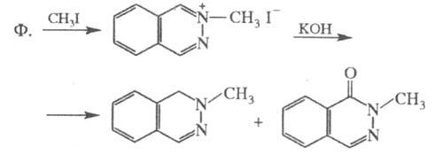

При действии на фталазин CH3I образуется 2-метилфтала-зинийиодид, превращающийся при обработке щелочью в смесь 2-метил-1,2-дигидрофталазина и 2-метил-1(2H)-фтала-зона:

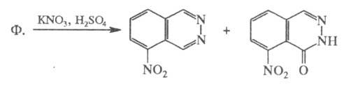

Электроф. замещение во фталазине протекает в жестких условиях по бензольному кольцу, напр.:

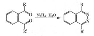

Алкил- и арилпроизводные синтезируют взаимод. производных 1,2-диацилбензола гидразингидратом:
