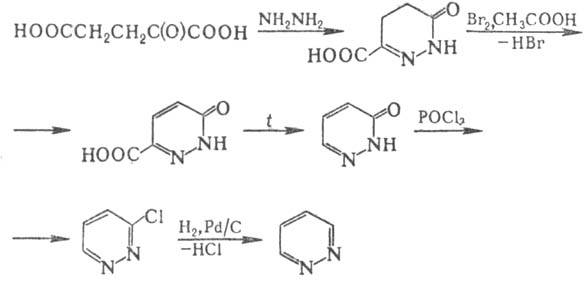

Пиридазин получают взаимод. гидразина с диацеталем малеино-вого альдегида или с a-кетоглутаровой к-той c послед. превращениями, напр. по схеме:
