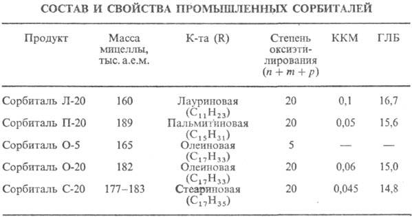

Техн. продукты различают по входящей в молекулу к-те и степени оксиэтилирования (см. табл.). Поверхностная активность сорбиталей в водных р-рах падает в ряду: сорбиталь О-20 > сорбиталь П-20 > сорбиталь Л-20. Для последнего продукта поверхностное натяжение водного р-ра с концентрацией 0,2 моль/л на границе с воздухом и касторовым маслом составляет соотв. 33,8·10-3 и 4,3·10-3 Н/м.
Осн. пром. продукты: сорбиталь О-20 (твин-80)-сор-битанполиоксиэтиленмоноолеат, маслянистая светло-желтая жидкость, содержание осн. в-ва 98%, 4077-19.jpg 1,06-1,10, h 0,24-0,26 Па·с, т. всп. 317°С, т. воспл. 340 °С; сорбиталь С-20 (твин-60) - сорбитанполиоксиэтиленмоностеа-рат, маслянистая желтая жидкость, содержание осн. в-ва 96%, т.пл. 22-25 °С, т. всп. 332 °С, т. воспл. 345 °C.
