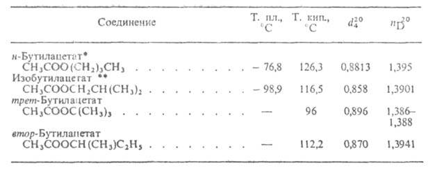

СВОЙСТВА БУТИЛАЦЕТАТОВ
*1065-8.jpg0,732 мПа*с (20°Q, 0,304 мПа*с (100°С); давление пара при 20°С 2,4 кПа; летучесть по отношению к эфиру 11,8. **1065-9.jpg 0,710 мПа*с (20°С), 0,290 мПа*с (100°С); давление пара при 20*С 1,7 кПа; летучесть по отношению к эфиру 7,7.
