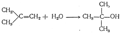

Бутиловый спирт третичный, триметилкарбинол, или 2-метилпропанол-2, (СН3)3СОН является первым представителем открытых А. М. Бутлеровым третичных спиртов. Его получают гидратацией изобутилена 58%-ной серной кислотой:

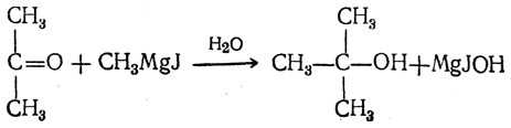

Он может быть синтезирован взаимодействием ацетона с метилмагнийиодидом:

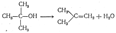

Триметилкарбинол представляет собой жидкость приятного камфарного запаха; обладает неограниченной растворимостью в воде. Безводный перегоняется при 82,8° С и застывает в прозрачные кристаллы с т. пл. 25,5°С. С водой он образует азеотропную смесь, содержащую 78,2% спирта и кипящую при 79,9° С. Триметилкарбинол служит промежуточным продуктом при получении чистого изобутилена из газов пиролиза и крекинга нефти, так как при пропускании над окисью алюминия при 200° С и выше легко превращается в смесь исходного изобутилена и паров воды:
