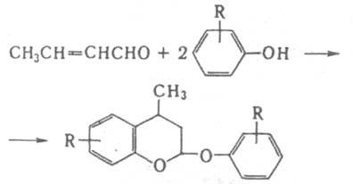

При взаимод. с замещенными фенола в СН3СООН кротоновый альдегид дает производные 2-фенокси-4-метилхромана:
