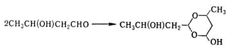

1.3-Гидроксиальдегиды (альдоли) также склонны к димеризации; напр., 3-гидроксибутаналь образует шести-членный циклич. димер:

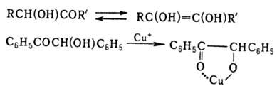

1,2-Гидроксикетоны (ацилоины) способны к кетоеноль-ной таутомерии и образованию хелатных соед.:

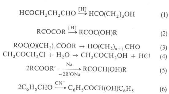

Оксиальдегиды и оксикетоны получают восстановлением дикарбонильных соед. (р-ции 1, 2) или эфиров дикарбоновых к-т (3), гидролизом галогенсодержащих карбонильных соед. (4), ацилоиновой (5), бензоиновой (6) или альдольной конденсацией (7):
