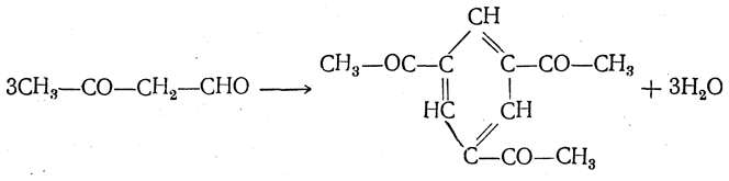

В свободном состоянии формилацетон неизвестен, так как юн тут же полимеризуется в триацетилбензол:
