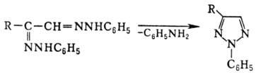

Гидролиз озазонов приводит к соответствующим a-дикарбо-нильным соединениям. При нагр. с CuSO4 образуются замещенные триазолы, напр.:

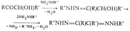

Получают озазоны нагреванием a-дикарбонильных соед. с избытком замещенного гидразина. Озазоны образуются также из a-гидроксикарбонильных соед. (a-гидроксиальдегидов, a-гидроксикетонов, альдоз, кетоз и восстанавливающих олигосахаридов), р-ция идет через стадию образования гидра-зона, напр.:
