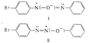

электронов. Поэтому, напр., изомер ф-лы I бромируется (
создает повыш. электронную плотность в ядре и свободно наиб. выгодное пара-положение),
а изомер ф-лы II-нет. При нагр. в кислой среде ароматич. азоксисоединения претерпевают

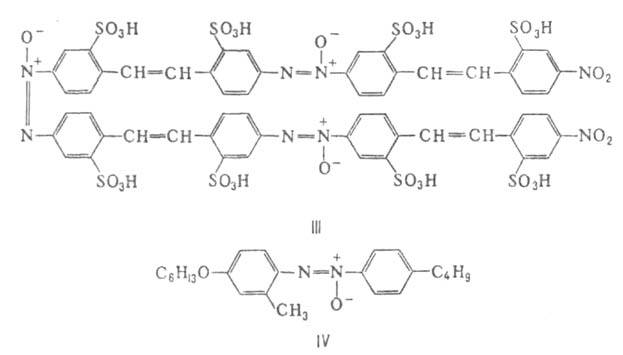

Нек-рые ароматич. азоксисоединения применяют как красители, напр. прямой желтый К.
(ф-ла III), а также как активные компоненты жидких кристаллов, напр. соед.
ф-лы IV:
