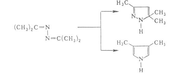

где R и R'-орг. радикалы или атомы водорода. Низшие алифатич. азины - жидкости, высшие алифатич. и ароматич. - кристаллы. Они не раств. в воде, раств. в орг. р-рителях. Почти все окрашены, многие флуоресцируют (нек-рые-при добавлении к-т). С НС1 дают окрашенные соли. Легко присоединяют С12, Br2, HC1. С гидразином образуют гидразоны. При нагр. превращаются в производные этилена с выделением азота. Обработка безводными кислотами дает пиразолины или пирролы, напр.:
