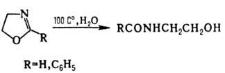

2-Оксазолины обладают св-вами циклич. иминоэфиров. Большинство замещенных 2-оксазолинов довольно устойчивы к действию горячей воды, многие из них перегоняются с водяным паром; незамещенный 2-оксазолин в этих условиях быстро гидролизуется в N-(2-гидроксиэтилен)формамид, 2-фенил-2-оксазолин при продолжит. кипячении превращ. в N-(2-гидроксиэтил)бензамид:

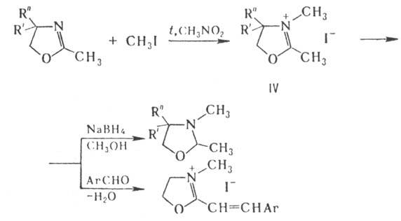

С алкилгалогенидами замещенные 2-оксазолинов образуют реак-ционноспособные соли оксазолиния (напр., ф-лы IV); эти соед. легко восстанавливаются под действием NaBH4 до производных оксазолидина и конденсируются с ароматич. альдегидами, напр.:

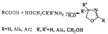

Получают 2-оксазолин и его замещенные конденсацией 3506-11.jpg-амино-спиртов с карбоновыми к-тами, сложными эфирами, имино-эфирами (выход 90-95%), амидинами и др., напр.:

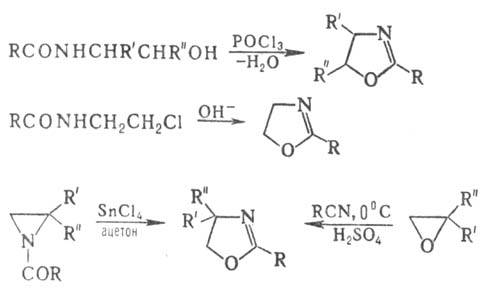

Др. методы синтеза 2-оксазолинов:
