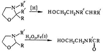

N-Замещенные оксазолидины при действии восстановителей (LiAlH4, NaBH4, амальгама Na, H2 в присут. Ni или Pd), а также при взаимод. с магнийорг. соед. превращаются в соответствующие аминоспирты; в водной среде в присут. Н2О2 и солей Fе(П)-в N-(3505-49.jpg-гидроксиэтил)амиды к-т, напр.:

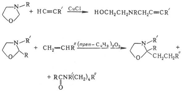

Замещенные оксазолидины реагируют с ацетиленами и олефинами, напр.:

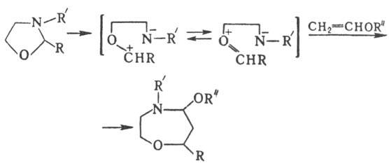

2,3-Дизамещенные оксазолидины в присут. к-т Льюиса вступают в 1,5-диполярное присоединение с еноловыми эфирами, образуя пергидро-1,4-оксазепины:

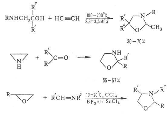

Общий метод получения замещенных оксазолидинов- циклоконденса-ция 3506-1.jpg-аминоспиртов с альдегидами и кетонами:
В случае аминоспиртов, содержащих первичную аминогруппу, р-ция осложняется образованием оснований Шиффа. Взаимод. этаноламина с СН2О не приводит к образованию незамещенного оксазолидина вследствие полимеризации последнего в условиях р-ции.
Др. методы синтеза замещенных оксазолидинов:
