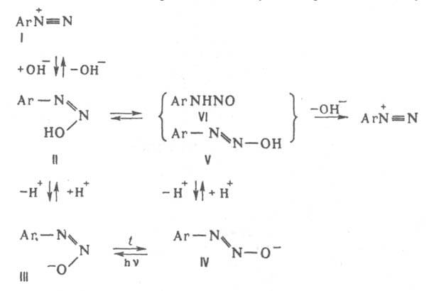

Важнейшие р-ции диазосоединений, в к-рых не затрагивается диазогруппа, - азосочетание (из всех форм диазосоединений катион диазония -единств. электронодефицитная частица, к-рая может вступать в эту р-цию), образование диазоаминосоединений, превращения в водных средах разл. кислотности, приводящие к изменению их строения и св-в (схема приведена ниже):
При взаимод. катиона диазония (I) с ОН- образуется цис-диазогидроксид (II) - амфотерное соед., диссоциирующее с образованием циc-диазотата (III). Константа кислотности I ниже, чем II, поэтому равновесная концентрация последнее мала. Равновесие между I и III устанавливается за несколько мс. Щелочная соль цис-диазотата в твердом виде крайне неустойчива. В щелочном р-ре при нагр. циc-диазотат превращается в транс-форму (IV), щелочные соли к-рой стабильны; они бесцветны или окрашены в желтый цвет Обратному переходу IV в III способствует УФ облучение. При подкислении бифункциональный анион IV превращается в транс-диазогидроксид (V) или N-нитрозамин (VI), к-рые далее переходят в катион I. Из транс-диазотата (IV) катион диазония I образуется относительно медленно, т.к. они не находятся в состоянии простого протолитич. равновесия. Наличие в нейтральных и слабокислых средах N-нитрозамина способствует частичному дедиазотированию и образованию амина ArNH2. Если X = SO23- или CN-, то образуются ковалентные цис- и транс-диазосульфонаты Аr—N=N—SO3Na либо диазоцианиды Ar—N=N—CN. Однако эти транс-изомеры, в отличие от транс-диазогидроксида (V), в темновых условиях в катион I не переходят, а поэтому и не способны к азосочетанию. Диазониевая группа сильно активирует нуклеоф. замещение; так, в 2,4-динитробензолдиазонии в нейтральной среде одна из NO2-групп, преим. в положении 2, обменивается на группу ОН. К р-циям, идущим с превращением диазогруппы, относится замена ее основанием при нагр. диазосоединений в разб. H2SO4 (типичная р-ция SN1: 021_040-70.jpg ). При недостаточной кислотности среды образуются т. н. диазосмолы, что часто является причиной низкого выхода и плохого качества фенолов и азокрасителей, получаемых в соответствующих произ-вах. Аналогично, по гетеролитич. механизму в водном р-ре спирта диазогруппа замещается на алкокси-группу RO. При восстановлении диазосоединений абс. спиртом выделяется N2 и образуется неустойчивый арильный радикал, отрывающий Н от спирта. Восстановителями могут служить также Н3РО3, гидрохинон и др. Арильные радикалы, образующиеся при электрохим. восстановлении солей диазония, а также при восстановлении порошкообразной Сu, частично рекомбинируют с образованием симметричных биарилов, увеличению выхода к-рых способствует наличие oртo-заместителей (см. Гаттермана синтез). Соли диазония в присут. солей Cu(I) и нек-рых др. металлов легко замещают диазо-группу атомом галогена, а также группами CN, NCS, NO2, HS, RS, SO2H и др. (см. Зандмейера реакция). По свободно-радикальному механизму под действием водного р-ра щелочи разлагаются также ковалентные диазосоединения, напр., диазогидроксид; в присут. ароматич. углеводорода в результате арилирования последнего образуются несимметричные углеводороды (р-ция Гомберга). В кислых средах при действии SnCl2 соли диазония восстанавливаются в арилгидразины: 021_040-71.jpg . Под действием света соли диазония разлагаются, причем особенно легко, если в орто-и пара-положениях находятся сильные электронодонорные заместители; в результате фотолиза выделяется N2, происходит сужение кольца и образуются высокомол. соединения. В пром-сти соли диазония получают диазотированием ароматич. аминов. Диазосоединения можно синтезировать также действием на фенол HNO2, взятой в избытке (промежуточно образуется нитрозофенол):
