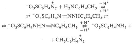

, диспропорционирование и рекомбинация к-рых со средой приводят к образованию ArNH2, АrН, Аr2 и др. углеводородов. Осн. способ получения диазоаминосоединений - взаимод. солей диазония с первичными или вторичными аминами при 0-20 °С чаще всего в воде (реже - в этаноле, уксусной или муравьиной к-те, а также в полярных апротонных р-рителях, напр. ДМФА). Образование диазоаминосоединений по аналогии с азосочетанием следует рассматривать как электроф. замещение у атома N аминогруппы с промежут. образованием диазоаммониевого катиона, концентрация к-рого мала и постоянна:
[В-р-ритель, а также основания, напр., пиридин и его аналоги, анионы слабых к-т (фталевой, уксусной и пр.)]. Т. к. скорость образования диазоаминосоединений в значит. степени лимитируется отрывом протона от диазоаммониевого катиона, р-ция катализируется основаниями. Для успешного образования диазоаминосоединения необходимо, чтобы не происходил его гидролиз. Поэтому чем основнее диазоаминосоединение, тем ниже должна быть кислотность среды при его образовании (получение ароматич. диазоаминосоединения из компонентов с электронодонорными заместителями нельзя вести в кислой среде). При взаимод. соли диазония с алифатич. амином среда должна быть слабощелочной. Если используется первичный алифатич. амин, происходит замена второго атома Н в амине с образованием бис-диазоаминосоединения (пентаза-1,4-диена) ArN=N—N(Alk)—N=NAr. Диазоаминосоединения не образуются при р-ции соли диазония с нафтиламинами. Многие диазоаминосоединения синтезируют взаимод. магнийорг. соединений с азидами:
