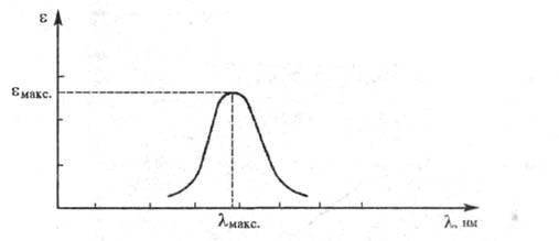

Поглощение света в-вом характеризуется кривой поглощения, к-рая строится на основе измерения интенсивностей поглощения света определенных длин волн, рассчитанных по закону Бугера-Ламберта-Бера:
где I0 и I -интенсивности светового луча соотв. до и после прохождения через р-р в-ва; С - молярная концентрация в-ва; L - толщина слоя р-ра;
- молярный коэф. поглощения, или экстинкции, характерный для каждого в-ва. Если кривая поглощения построена в координатах
то положение ее максимума на оси абсцисс
характеризует спектральный цвет и является мерой энергии возбуждения, а положение максимума на оси ординат
- интенсивность окраски и является мерой вероятности электронного перехода (рис. 1).
Рис. 1. Спектральная кривая поглощения.

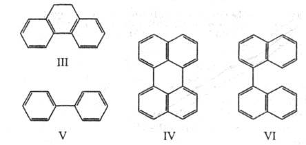

Большое влияние на поглощение света орг. соед. оказывают пространств. факторы, приводящие к искажениям формы молекул. При этом существенное значение имеет характер искажения. Если молекула перестает быть плоской, то происходит сдвиг
в коротковолновую область, т. е. цвет повышается; если же происходит изменение валентных углов без существенного нарушения плоской формы молекулы, то имеет место углубление цвета. В первом случае причина повышения цвета связана с частичным или полным разобщением отдельных участков цепи сопряжения вследствие нарушения копланарности молекулы из-за поворота одних ее частей по отношению к другим вокруг простой связи. Напр., молекулы дигидрофенантрена (III;
267 нм) и перилена (IV;
432 нм), имеющие плоскую форму, поглощают свет в более длинноволновой области, чем бифенил (V;
251,5 нм) и бинафтил (VI;
291 нм), у к-рых возможен поворот вокруг биарильной связи, нарушающий сопряжение
-электронов двух ароматич. ядер.

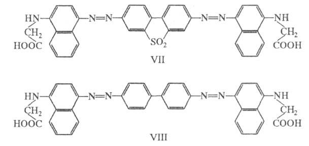

По той же причине из двух аналогичных азокрасителей производное бензидинсульфона (VII; синий) окрашено глубже, чем производное бензидина (VIII; коричнево-красный).

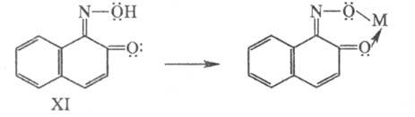

Большое влияние на цвет орг. соед. оказывает присутствие в его структуре металла. При образовании комплекса создаются новые возможности электронных переходов, обусловливающие появление новых полос поглощения в спектрах комплексов. Появление этих полос связано с переносом электрона с высшей занятой МО (ВЗМО) орг. молекулы (лиганда) на своб. атомную орбиталь металла, с переходом ^-электрона металла на НВМО лиганда (
-переход), а также с возможностью
перехода, к-рый возникает благодаря снятию вырождения с вакантных d-орбиталей металла под влиянием поля лиганда. Обычно
переходы существенно на цвет комплексов не влияют, т. к. их полосы большей частью находятся в ИК области спектра.
В химии красителей в качестве металлов-комплексообразователей наиб. часто используют Cr, Cu, Ni, Co, Fe, A1 в разл. степенях окисления, обычно 2 или 3. При образовании внутрикомплексных соед. атом металла входит в устойчивый 5- или 6-членный цикл; при этом он связывается с двумя разл. атомами, один из к-рых отдает ему неподеленную пару электронов (донорно-акцепторная, или координац., связь). Если эти электроны участвуют в системе сопряжения
связей, ответственных за поглощение света, комплексообразование сопровождается углублением цвета, напр. цвет соед. XI изменяется от оранжевого до зеленого при образовании комплекса с Fe, до оливкового - с Сr, до красно-коричневого - с Со.
В случае, если неподеленные пары электронов не входят в систему сопряженных двойных связей, ответственных за возникновение окраски, комплексообразование увеличивает устойчивость окрасок к разл. воздействиям (света, тепла и др.).
