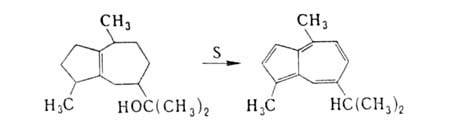

В пром-сти азулены получают дегидрированием в присут. окислителей (S или Se) сесквитерпенов, выделяемых из эфирных масел, напр. гвайазулен синтезируют дегидратацией гвайола, выделенного из масла древесины гваяка, с послед. дегидрированием:

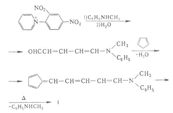

Наиб. удобен синтез из солей пиридиния или пирилия и ци-клопентадиена или их гомологов, напр.:
