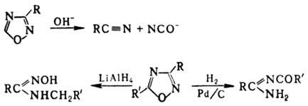

Под действием к-т, щелочей или восстановителей происходит раскрытие цикла, напр.:

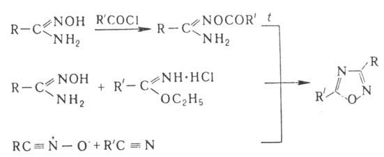

Осн. методы синтеза производных 1,2,4-оксадиазола- пиролиз О-ациламидоксимов, конденсация амидоксимов с гидрохлоридами иминоэфиров, р-ции 1,3-диполярного циклоприсое-динения N-оксидов нитрилов с нитрилами:

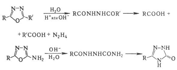

Для 1,3,4-оксадиазола и его монозамещенных р-ции электроф. замещения (нитрование, сульфирование) не характерны, галогенирование протекает с трудом; 2,5-диарил-1,3,4-оксадиазолы с галогенами образуют комплексы. Действие нуклеоф. реагентов на производные 1,3,4-оксадиазола обычно приводит к расщеплению цикла или к образованию др. гетероцикла. Аналогично протекает кислотный или щелочной гидролиз:
По легкости кислотного гидролиза замещенные 1,3,4-оксадиазолы располагаются в ряд: 2-алкил-3505-20.jpg2-арил- > 2-алкокси-5-арил- > > 2,5-диалкил- > 2-алкил-5-арил3505-21.jpg2,5-диарил. 2,5-Диалкил-, 2-алкил-5-арил- и 2,5-диариллроизводные при нагр. с форм-амидом (170-180 °С) или с первичными ариламинами (240-280 °С) образуют производные 1,2,4-триазола:

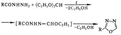

Метод получения незамещенного 1,3,4-оксадиазола и его 2-замещенных - нагревание N-ацилгидразинов с ортомуравьиным эфиром:

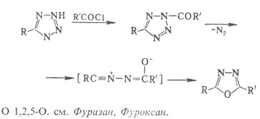

Производные 1,3,4-оксадиазола м.б. синтезированы также и из др. гетероциклич. систем по р-циям рсциклизации, напр.:
