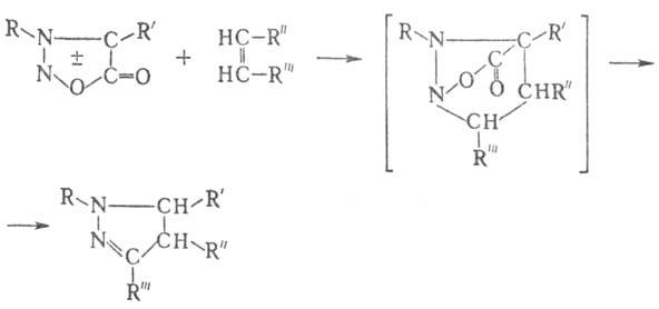

Под действием сильных к-т и оснований, при электрохим. восстановлении, каталитич. гидрировании, окислении, термолизе, облучении УФ светом происходит раскрытие цикла. Так, нагревание сиднонов со щелочами приводит к разрыву связи О—С цикла и образованию N-нитрозоглицинов, с к-тами-к образованию производных гидразина. Этот метод имеет препаративное значение для получения малодоступных алкилгидразинов. Кислотным расщеплением 3-фенил-изопропилсиднона получен гидрохлорид 3-фенилизопро-пилгидразина, обладающий антидепрессивными св-вами. С алкенами и алкинами сидноны и сиднонимины вступают в р-цию циклоприсоединения с послед. образованием пира-золов или пиразолинов, напр.:

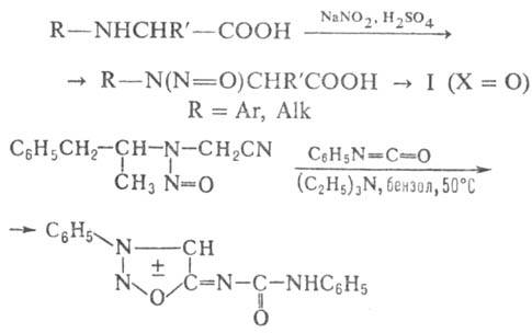

Основные способы получения мезоионных соединений: 1) внутримолекулярная циклизация линейных соединений, содержащих на конце цепи карбоксильные или нитрильные группы, напр.:

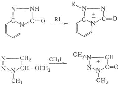

2) алкилирование гетероциклов, с помощью алкилиоди-дов, напр.:
