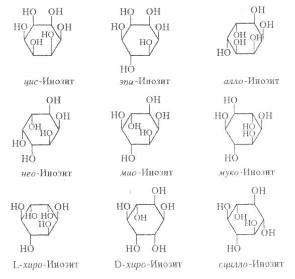

ЦИКЛИТЫ (циклитолы), гексагидроксициклогексаны (инозиты, инозитолы) и нек-рые их производные (дезокси-, кето-, метиловые эфиры). Из 8 возможных цис-транс-изомеров инозитов 7 являются мезо-формами (лишены оптич. активности в результате мол. симметрии), один существует в виде D- и L-форм. Ф-лы и тривиальные назв. инозитов приведены на схеме:

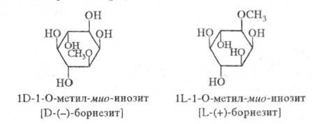

По номенклатуре ИЮПАК положения групп НО в инозитах обозначают цифрами в соответствии с нумерацией атомов С; группы НО, расположенные над и под плоскостью цикла, разделяют косой чертой; нумерацию производят так, чтобы наименьшие номера получили группы НО над плоскостью цикла. В соответствии с этими правилами мио-инозит наз. 1,2,3,5/4,6-инозитом. В случае замещения прохирального центра к назв. производного прибавляют обозначение конфигурации, причем наименьший номер получает хиральный центр, несущий заместитель. Нумерацию атомов цикла осуществляют по часовой стрелке для соед. L-ряда и против часовой стрелки для соед. D-ряда, напр.:
