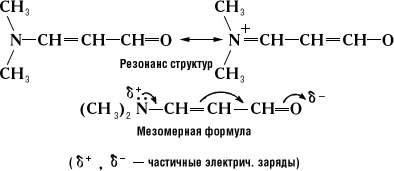

Мезомерия ярко проявляется в сопряжённых системах (см. Сопряжение связей). Обычно она выражает состояние, промежуточное между классической структурой и структурой (или структурами) с полностью разделёнными зарядами, например:

Мезомерный эффект с небольшим ослабеванием передаётся по системе сопряжённых связей (поэтому он называется также эффектом сопряжения). Группы, несущие неподелённую электронную пару (, RÖ–, HÖ–, галогены), обладают положительным мезомерным эффектом (+М-эффект) и могут увеличивать электронную плотность остальной части системы; группы , , и т.п. уменьшают электронную плотность (— М-эффект):
