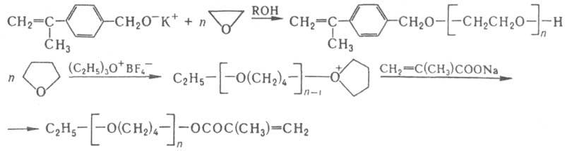

МАКРОМОНОМЕРЫ (от греч. makros - большой, monos -один и meros - часть), реакционноспособные олигомеры, содержащие на одном из концов макромолекулы функц. группу, способную участвовать в р-ции продолжения цепи - полимеризации, поликонденсации или полиприсоединения. Макромономеры получают из ненасыщенных (изобутилен, стирол, винилхлорид, акрилаты, виниловые эфиры) или гетероциклических (этиленоксид, ТГФ, лактоны, азиридин, циклосилоксаны) мономеров след. осн. методами: 1) ионной полимеризацией с использованием инициаторов или дезактивирующих агентов, несущих требуемые группы, напр.:

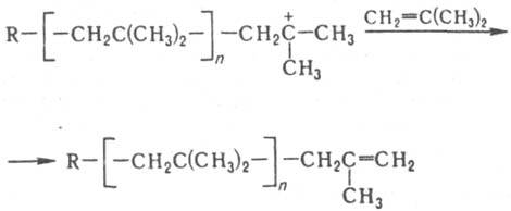

2) ионной или радикальной полимеризацией с интенсивной передачей цепи на мономер, как, напр., в случае изобутилена:
3) радикальной полимеризацией с применением агентов передачи цепи (телогенов), к-рые содержат соответствующие функц. группы или способны к превращению с образованием таковых (см. также Теломеризация); 4) р-циями по концевым группам полимеров:

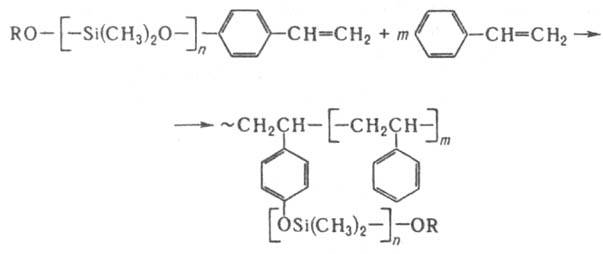

(кат. - К; т-ра 180°С). Поликонденсацию и полиприсоединение редко используют для синтеза макромономеров. Для количеств. характеристики макромономеров применяют обычные методы анализа функциональности полимеров. При гомополимеризации макромономеров образуются регулярные гребнеобразные полимеры, при сополимеризации с "малыми" мономерами - привитые сополимеры, напр.:
