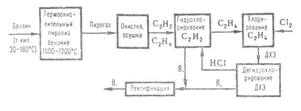

Получение. 1) наиб. старый метод получения винилхлорида - гидрохлорирование ацетилена в паровой фазе - проводят при 150-220°С (кат. - активиров. уголь, пропитанный 10-15%-ным р-ром сулемы). Тщательно очищенные осушенные ацетилен и НС1 после смешения поступают в трубчатые реакторы. Тепло р-ции (145 кДж/моль) отводится водой, циркулирующей в межтрубном пространстве. Реакц. газы промывают водой, нейтрализуют, сушат, компримируют и подают на ректификацию, где выделяют чистый винилхлорид. 2) При получении винилхлорида из ацетилена и этилена последний хлорируют до дихлорэтана (ДХЭ), к-рый подвергают парофазному дегидрохлорированию в трубчатой печи при 400-550 °С до винилхлорида и НС1. Реакц. газы быстро охлаждают ("закалка"), отделяют от продуктов осмоления и разделяют: НС1 направляют на гидрохлорирование ацетилена (по схеме метода 1), из остатка ректификацией выделяют чистый винилхлорид, непрореагировавший ДХЭ (30-50% от исходного) возвращают на дегидрохлорирование. 3) Из прямогонного бензина винилхлорид получают по схеме:
Получение винилхлорида

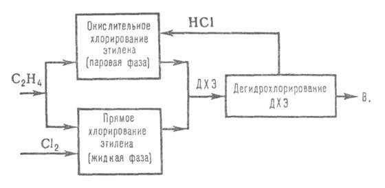

Пирогаз, содержащий по 8-10% ацетилена и этилена, очищают от смолы и высших гомологов ацетилена и этилена, осушают и подвергают гидрохлорированию (по схеме метода 1, только под давл. до 0,61 МПа). После выделения винилхлорида этилен поступает на хлорирование до ДХЭ (0,51 МПа; кипящая реакц. среда), к-рый выделяют из реакц. газов конденсацией и после ректификации дегидрохлорируют (по схеме метода 2, только под давл. 1,0 МПа). 4) наиб. распространение получил процесс получения винилхлорида из этилена по сбалансированной по хлору схеме (см. ниже). Этилен примерно в равных кол-вах подают в реакторы прямого и окислит. хлорирования. Катализатор окислит. хлорирования - СиС12 на носителе. Образовавшийся на обеих стадиях ДХЭ после очистки и сушки объединяется, подвергается ректификации и дегидрохлорированию по схеме метода 2 (условия дегидрохлорирования, как в методе 3). Побочные продукты (до 100 кг на 1 т винилхлорида) в основном м. б. переработаны в перхлоруглеводороды.
Достоинства первого метода: простота технол. схемы и используемого оборудования, высокие степень превращ. исходных продуктов (99%) и выход винилхлорида (98-99%); недостатки: малая производительность одного реактора (макс. 8-10 тыс. т/год) и высокая стоимость ацетилена, из-за чего этот метод не получил широкого распространения. Самыми высокими технико-экономич. показателями обладает последний процесс благодаря большой производительности реакторов (120-250 тыс. т/год), высокой автоматизации, низкой стоимости этилена.
