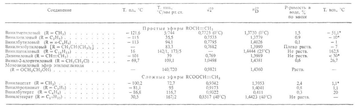

СВОЙСТВА ПРОСТЫХ И СЛОЖНЫХ ВИНИЛОВЫХ ЭФИРОВ
* КПВ для винилметилового эфира 2,6-39%, винилэтилового 1,7-28%, дивиниле вого 1,7-27%, винил ацетата 2,6-13,4%.
