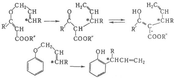

КЛАЙЗЕНА ПЕРЕГРУППИРОВКА, миграция аллильной или замещенной аллильной группы в винилаллиловых или арилаллиловых эфирах с образованием С-аллильных производных, напр.:

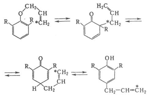

Процесс осуществляют нагреванием аллильного соед. в р-рителе (дифениловый эфир, диалкиламины и др.) или без него при т-ре 150-200 °С. В результате перегруппировки новая связь С—С образуется с участием терминального атома углерода аллильной группы (обозначен звездочкой). У арилаллиловых эфиров аллильная группа, как правило, мигрирует в opmo-положение; если оно занято, перегруппировка идет в пара-положение (Коупа перегруппировка):

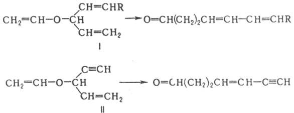

В соед. ф-лы I связь С—С образуется с участием терминального атома С, не имеющего заместителя, в случае соед. II - с участием аллильного атома С:
