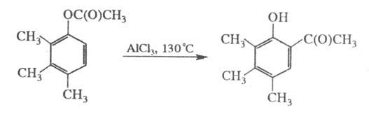

ФРИСА ПЕРЕГРУППИРОВКА, превращение сложных эфиров фенолов в орто- или пара-ацилфенолы под действием к-т Льюиса, напр.:
Фриса перегруппировку проводят в орг. р-рителе (обычно в PhNO2, PhCl, CS2, Cl2CHCHCl2) или в его отсутствие (обычно, когда требуется нагревание св. 70 0C).
В качестве к-ты Льюиса обычно используют AlCl3 (в стехиометрич. или неск. большем кол-ве), реже - TiCl4, SnCl4, FeCl3, ZnCl2- В нек-рых случаях хорошие результаты дает применение безводного HF.
В р-цию вступают эфиры одно- и многоатомных фенолов алифатич. и ароматич. карбоновых к-т. В качестве заместителей в ароматич. ядре могут присутствовать AIk, OAIk, RC(O), Hal и др. Присутствие мета-ориентирующего заместителя обычно препятствует Фриса перегруппировке. Алкильные группы в орто-положении и пара(мета)-положении способствуют миграции ацильной группы в основном соотв. в пара- и орто-положение. Нередко в жестких условиях наблюдается миграция алкильных заместителей, что обусловлено катали-тич. действием к-ты Льюиса.
Низкие т-ры (25-60 0C) способствуют образованию па-ра-ацилфенолов, более высокие - орто-производных (напр., при 25 0C из м-крезилацегата образуется 80% пара-ацильного производного, а при 165 0C - 95% орто-замещенного продукта). Выходы конечных продуктов и соотношение образующихся изомеров колеблются в очень широких пределах и зависят как от строения сложного эфира, так и условий проведения р-ции.

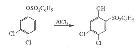

В р-цию, подобную Фриса перегруппировке, вступают эфиры сульфокислот, напр.:
