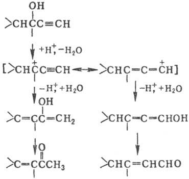

Принято считать, что Руле перегруппировка и Мейера - Шустера перегруппировка осуществляются по ионному механизму, согласно к-рому р-ция начинается с элиминирования группы ОН и образования карбкатиона:
