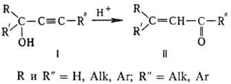

МEЙЕРА - ШУСТЕРА ПЕРЕГРУППИРОВКА, изомеризация третичных и вторичных ацетиленовых спиртов в а, р-ненасыщенные кетоны или альдегиды в присут. кислых катализаторов, напр.:
В Мейера - Шустера перегруппировку вступают спирты, содержащие ОН-группу в a-положении к тройной связи (в т. ч. спирты с неск. кратными связями) и ацетиленовые диолы. В качестве катализаторов обычно применяют неорг. и орг. к-ты (напр., H2SO4, НСl, НСООН, ССl3СООН, n-СН3С6Н43Н), ацетилхло-рид, ацетангидрид, тионилхлорид, фенол и др. Лучшие выходы получаются при использовании в качестве р-рителей диоксана, ацетона, спиртов, сложных эфиров.
В случае первично-третичных гликолей мигрирует гид-роксильная группа, связанная с третичным атомом С. У гликолей с ароматич. и алифатич. заместителями происходит перемещение гидроксильной группы, находящейся у атома С, несущего ароматич. заместитель.
Предполагаемый механизм Мейера - Шустера перегруппировки включает 1-3-анио-нотропную миграцию в промежут. карбениевом ионе, напр.:
