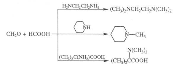

В р-цию вступают алифатич. амины с открытой цепью и алициклич. радикалами, диамины, аралкиламины, гетероциклич. амины и аминокислоты, напр.:
