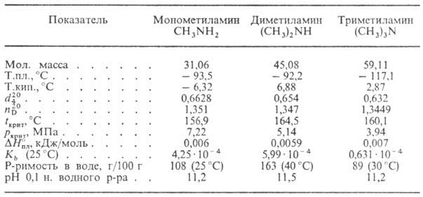

МЕТИЛАМИНЫ, моно-, ди- и триметиламины общей ф-лы (CH3)xNH3-x, где соотв. x = 1,2 и 3. Бесцв. газы (см. табл.) с резким аммиачным запахом; при большом разведении три-метиламин имеет селедочный запах. Хорошо раств. в воде, этаноле и др. орг. р-рителях.

СВОЙСТВА МЕТИЛАМИНОВ
