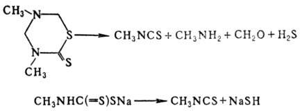

Метилизотиоцианат-фумигант для обработки почвы с целью борьбы с нематодами, сорняками и грибковыми заболеваниями растений. Для борьбы с нематодами используют 17,5% р-р в углеводородном р-рителе ("трапекс") при норме расхода р-ра 17,5-25 г/м2. Метилизотиоцианат-действующее начало таких фумигантов, как "дазомет" и "метамнатрий", к-рые в почве разлагаются соотв. по схемам:
