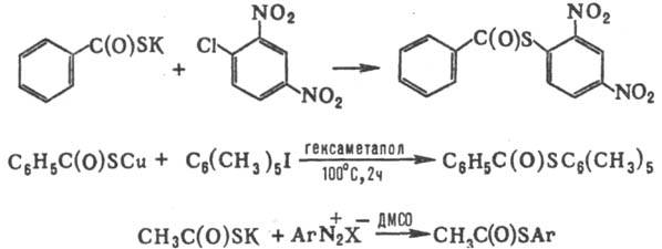

При арилировании тиокарбоновых кислот активир. арилгалогенидами, в условиях р-ции Ульмана или солями диазония образуются S-ариловые эфиры, напр.:

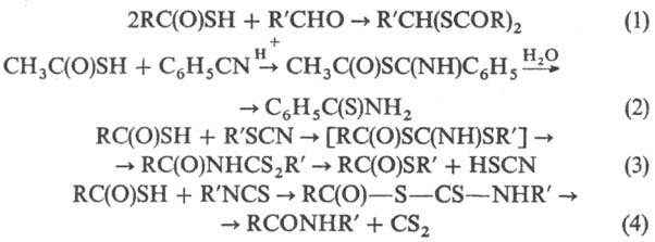

Р-ция тиокарбоновых кислот с альдегидами приводит к дитиоацилалям (р-ция 1), с нитрилами-к тиоамидам (2), с тиоцианатами-к S-эфирам (3), с изотиоцианатами-к амидам (4), напр.:

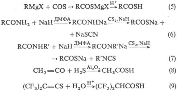

Получают тиокарбоновые кислоты взаимод. магнийорг. соед. с COS (р-ция 5); действием оснований (NaH, диазабициклоундецен-ДБУ) и COS на соед. с активной метиленовой или метальной группой; взаимод. Р4S10 с карбоновыми к-тами; р-цией H2S или NaSH с хлорангидридами, ангидридами и эфирами карбоновых к-т; взаимод. CS2 с Na-солями амидов к-т (6, 7); присоединением H2S или Н2О к кетенам или тиокетенам (8, 9):
