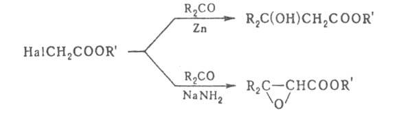

Эфиры1096-37.jpgгалогенкарбоновых кислот при взаимод. с карбонильными соед. в присут. сильных оснований превращ. в эфиры глицидных к-т (р-ция Дарзана), в присут. Zn - в эфиры1096-38.jpgгидроксикарбоновых к-т (р-ция Реформатского), напр.:
