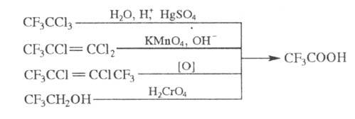

Трифторуксусная кислота может быть получена
также кислотным гидролизом 1,1,1-трифтортрихлорэтана, окислением хлоролефинов,
содержащих группу CF3, или 2,2,2-трифгорэтанола:
