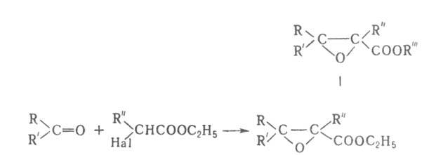

ГЛИЦИДНЫЕ ЭФИРЫ, сложные эфиры глицидных к-т общей ф-лы I. Хорошо раств. в орг. р-рителях, хуже -в воде. Получают глицидные эфиры по р-ции Дарзана конденсацией альдегидов или кетонов с эфирами
галогензамещенных карбоновых к-т в присут. основных агентов, напр. трет-C4H9OK, C2H5ONa, Na, NaNH2:
Применяются в орг. синтезе.

Глицидные эфиры - это химические соединения, содержащие эпоксидную (оксациклопропановую) группу и сложноэфирный фрагмент. Они обладают высокой реакционной способностью благодаря напряжению в трехчленном эпоксидном цикле.
Ключевые свойства:
Применение:
Механизм реакции Дарзана: Протекает через образование карбаниона из галогензамещенного сложного эфира с последующим внутримолекулярным нуклеофильным замещением с образованием эпоксидного цикла.
