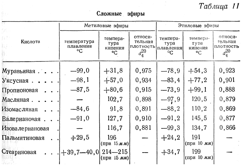

Сложные эфиры жирных кислот и предельных спиртов — жидкости, обладающие приятным фруктовым запахом. Лишь простейшие из них несколько растворимы в воде. Метиловые и этиловые сложные эфиры кипят при более низких температурах, чем соответствующие кислоты.
