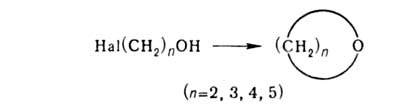

В присут. оснований галогеноспирты циклизуются:

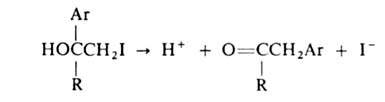

Третичные1096-85.jpgхлоро- и1096-86.jpgиодоспирты претерпевают под действием солей Ag или Hg г а л о г е н г и д р и н н у ю перегруппировку, напр.:
