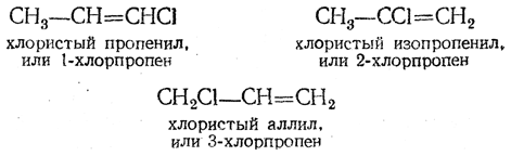

От этилена можно произвести лишь одно монохлористое производное — монохлорэтилен СН2=СНСl, по женевской номенклатуре — хлорэтен, обычно называемый хлористым винилом (одновалентный радикал СН2=СН— называется винилом), и соответственно бромистый винил СН2=СНВr и иодистый винил CH2=CHJ. От пропилена можно произвести уже три изомера:
По своему химическому характеру моногалоидные соединения этиленовых углеводородов могут быть разделены на три класса:
1. Соединения, в которых атом галоида находится при одном из двух атомов углерода, образующих двойную связь.
2. Соединения, в которых атом галоида связан с атомом углерода, соседним с двойной связью; сюда относятся соединения радикала аллила СН2=СН—СН2Наl.
3. Соединения с атомом галоида, находящимся у какого-либо более отдаленного от двойной связи атома углерода; галоид в этих соединениях ведет себя так же, как и в молекулах насыщенных галоидпроизводных.
