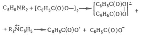

(Еакт = 50,7 кДж/моль). В системах, содержащих бензоилперокрид или др. пероксиды ацилов в сочетании с диалкиланилином, перенос электрона осуществляется через промежуточный комплекс с образованием ион-радикальной пары по реакции:
