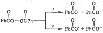

Характеризуются, как правило, большими значениями предэкспоненц. множителя в ур-нии Аррениуса и малыми энергиями активации Е. Включают по крайней мере две стадии - образование своб. радикалов и их гибель. Образование своб. радикалов происходит вследствие разрыва хим. связи, при к-ром на обоих фрагментах молекулы или на одном из них остается по одному неспаренному электрону, напр.:
Эта р-ция м. б. индуцирована нагреванием, облучением, действием восстановителей или др. путями.

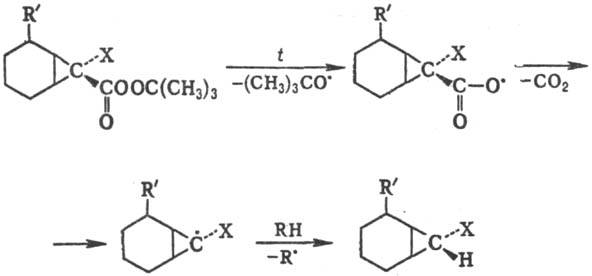

Стереохимия р-ции зависит от характера субстрата. Обычно образующийся радикал с неспаренным электроном у хирального атома С имеет плоскую или близкую к плоской конфигурацию, что приводит к рацемизации. В циклич. системах инверсия радикального центра затруднена, особенно в случае малых циклов, напр.:

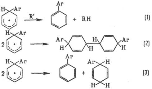

Р-ции радикального замещения в ароматич. ядре обычно не являются цепными и осуществляются через стадию образования циклогексадиенильных радикалов:
Превращение в конечный продукт происходит в результате отрыва атома Н (р-ция 1); побочные процессы-рекомбинация (2) и диспропорционирование (3):

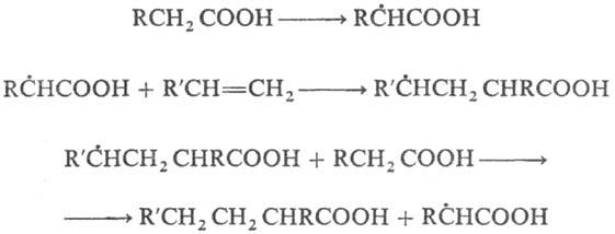

К реакциям свободнорадикального присоединения относится также теломеризация - цепная реакция непредельных соед. в присут. в-в (телогенов), в результате к-рой образуется смесь низкомол. гомологов (теломе-ров). Реакция используется в пром-сти для получения a, a, a, w-тетрахлоралканов из СС14 и этилена и разветвленных карбоновых к-т из пропионовой к-ты и этилена, напр.:

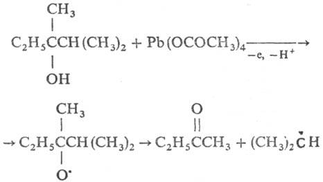

Внутримолекулярные реакции свободных радикалов. К этому типу р-ций относится фрагментация - распад радикала на молекулу и радикал с меньшей мол. массой. Р-ция характерна для мн. b-галоген-, b-тио-, a-гидроксиалкильных радикалов, а также для алкоксильных, ацилоксильных и нек-рых др. радикалов. Если фрагментация возможна по неск. направлениям (напр., при окислении несимметричных третичных спиртов), реализуется преим. то, к-рое приводит к более стабильному радикалу, напр.:

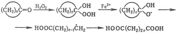

Фрагментацию циклоалкоксильных радикалов, генерируемых из циклоалканолов или циклоалканонов, используют в синтезе алифатич. бифункцион. соединений по схеме:

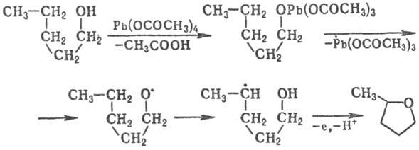

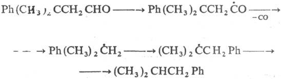

Радикалы могут претерпевать перегруппировки с миграцией атомов и(или) функц. групп. При этом всегда происходит образование более стабильного радикала, чем исходный. Для алкильных, алкоксильных, аминилъных, амидиль-ных радикалов характерна 1,5-миграция атома Н от атома С к радикальному центру. Эта р-ция - ключевая стадия при окислении алканолов в тетрагидрофураны, карбоновых к-т в g-лактоны, метилалкилкетонов в g-дикетоны, напр.:

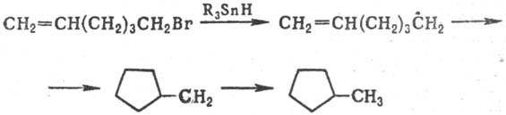

Известно также внутримол. присоединение углерод- или кислород центрированных радикалов к кратным связям или к ароматич. ядру. Таким путем легко образуются 5- и 6-членные циклы, напр.:

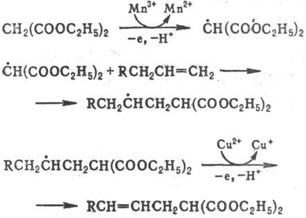

Окисление и восстановление свободных радикалов. Наиб. известно одноэлектронное окисление С-центрированных радикалов солями Сu(II), Co(III), Mn(III), Fe(III), Pb(IV), Се (IV). Р-ция осуществляется с высокими скоростями с переносом лиганда (С1, Вг, CN и др.), напр.:
При окислении ацетатом или сульфатом Сu(II) р-ция сопровождается депротонированием, что приводит к образованию двойной связи; р-ция используется в синтезе непредельных соед. с функц. группами, напр.:
