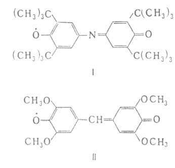

АРОКСИЛЬНЫЕ РАДИКАЛЫ АrO, образуются при окислении фенолов в бескислородной среде под действием K3[Fe(CN)6], Pb02, Ag2O и др. Многие выделены в кристаллич. виде, в частности 2,4,6-три-трет-бутилфеноксил, гальвиноксил (см. Гальвиноксильный радикал), индофеноксил (ф-ла I), сириноксил (II). Неспаренный электрон в ароксильных радикалах делокализован по системе

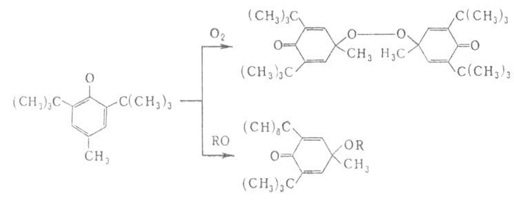

Ароксильные радикалы легко восстанавливаются до фенолов. Большинство окисляется О2 в хинолидные пероксиды, со своб. радикалами рекомбинируют гл. обр. по атому С:

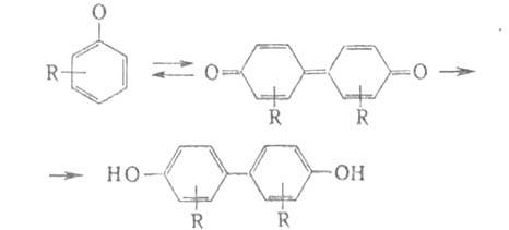

При действии к-т диспропорционируют на фенол и циклогексадиенон. Многие ароксильные радикалы легко димеризуются:
