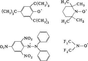

  Известно большое число триарилметильных радикалов свободных. К радикалам свободным, стабильным благодаря пространственным явлениям, относятся продукты окисления замещенных фенолов, т. н. феноксильные радикалы свободные, например три-трет-бутилфеноксил (1). Др. примеры долгоживущих радикалов свободных — дифенилпикрилгидразил (II), а также иминоксильные радикалы свободные, апреля тетраметилпиперидиноксил (III) и бис-трифторметилнитроксил (IV):
