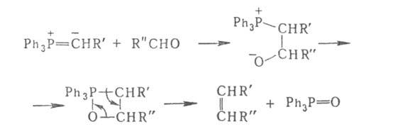

Механизм Виттига реакции можно представить след. образом:

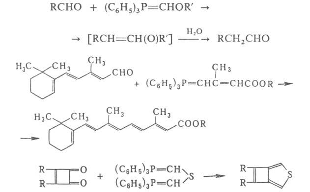

Виттига реакцию широко используют в тонком орг. синтезе, напр. для получения альдегидов, содержащих на один атом С больше, чем в исходном соед., а также полиенов, гетероциклич. соед.:

- Механизм реакции включает нуклеофильную атаку карбанионного центра илида фосфора на карбонильный углерод с образованием бетаина, который циклизуется в оксафосфетан. Последующий распад оксафосфетана приводит к образованию олефина и оксида трифенилфосфина.
